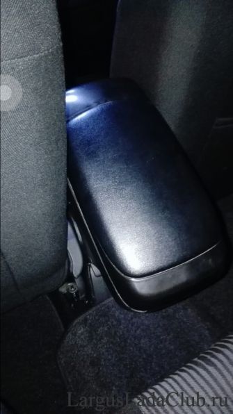

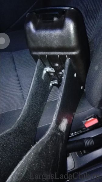

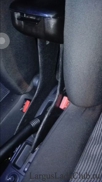

У меня уже давно аналогичная конструкция. Но бокс универсальный, за 700р (2013г) "крокодил", открывается одной правой рукой, преодолевая сопротивление защелки. Закреплен на двух фигурновырезанных бесплатных "фанерках" мет.уголками. "Фанерки изогнуты как )(, и очень плотно стоит. Сломать конструкцию нереально, даже при всем желании, если нужно поднять бокс- поднимаю аналогично как на видео. Под бокс на опущенный ручник зимой кладу перчатки. ДЛЯ КРУТИЛОК спинок сидений такой вариант НЕ ПОДХОДИТ, у меня рычажки для регулировки наклона, к ним стенки-фанерки тоже вплотную, дергаю их наверх, заводя указательный палец правой руки за бокс— не сложно, также как пользоваться кнопками ЗСП, только руку ниже опустить нужно. Пристегиваться можно через небольшой удлинитель ( допзащелка в штатную защелку ремня). Но я уже привык без них.
Поднять ручник никак не мешает, высота поверхности бокса-подлокотника строго под свой локоть, от туннеля 42см при "бодрой" посадке ( не позволяет сутулиться) в среднем по высоте положением кресла ( у меня с лифтом). Сам локоть лежит на краю бокса~см 5ти, но иногда, в длительной дороге, сдвигаю локоть глубже назад с небольшим разворотом корпуса в право, для разнообразия посадки.
Идеальный вариант для человека среднего роста.
Поднятый подлокотник, но практически не поднимаю.
Совсем снятый, если нужно попылесосить
Хорошо видно потертость от защелки ремня,т.к. он зажат между ними и, имея ширину бокса равную расстоянию между спинками сидений, не имеет возможности для подвижек.
Стоимость — ≈ 1000 рублей= бокс, фанерки, уголки 4шт, 8 винтов с гаечками, кожзам,карпет на клеевой основе( хотелось сделать быстрее).
