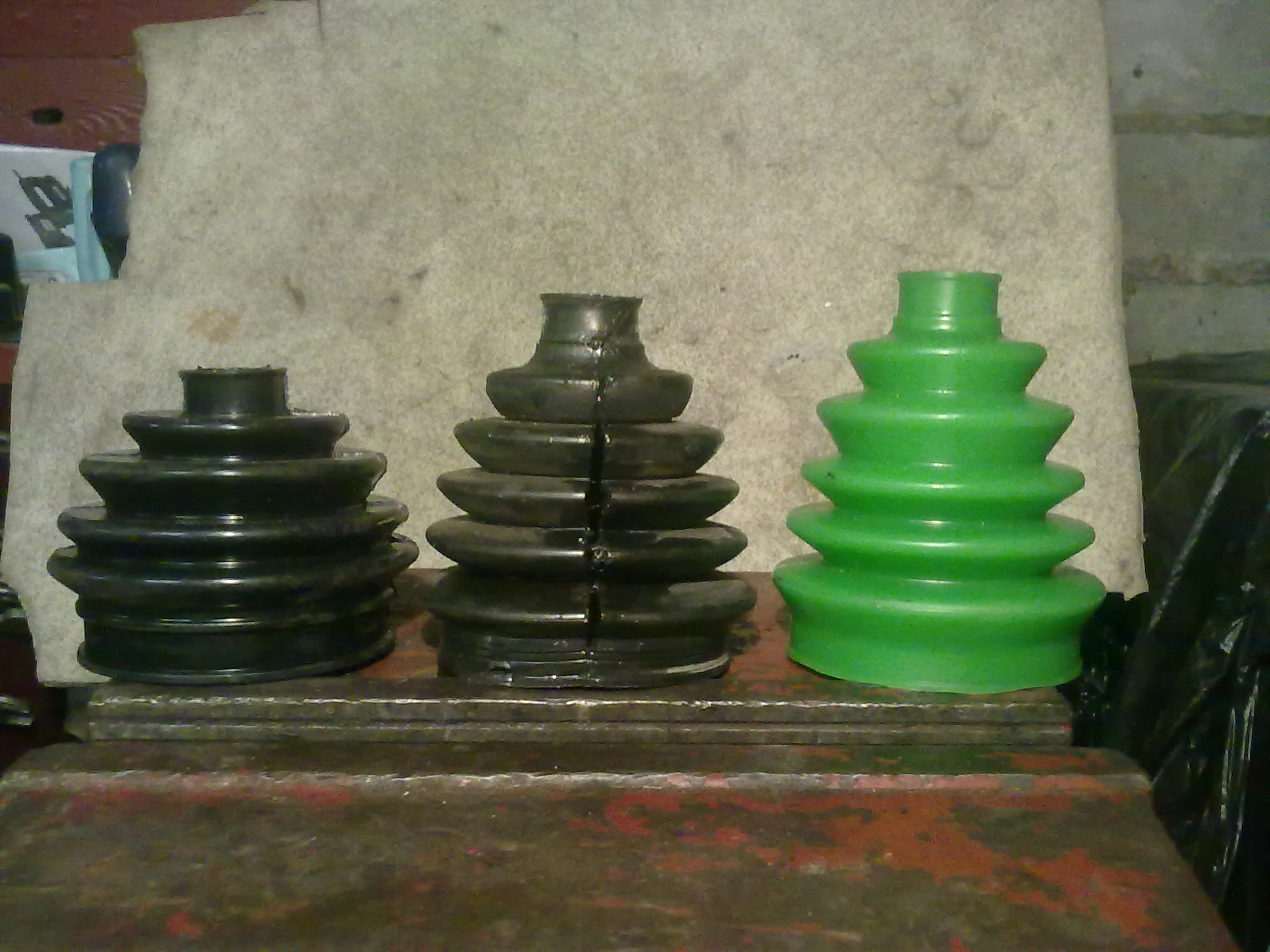

Себе установил полиуретановые, как и DiSed. Проходили около 4000км, был мороз -27, пока целые. Когда порвался штатный пыльник, прочитал что ставят от 2110 - купил, но ставить не стал, т.к. он намного ниже. На фотографии: слева от 2110 (2108-2215030), посередине штатный, справа полиуретановый (17-05-031-G).

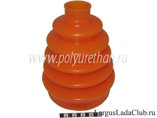

Baser,
Привет! Есть ещё у производителя 17-05-031-R - ораньжевого цвета
. Чем интересно отличаются от зелёных?
Цена одинакова. только цыферки видемо плотности отличаются?

Костя-Чел, разница в твёрдости. Подробнее о взаимосвязи твёрдости с цветом можно почитать здесь. Сам взял зелёный, увидев его в статье, на которую есть ссылка у DiSed в посту №23 (вторая).
