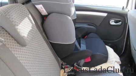

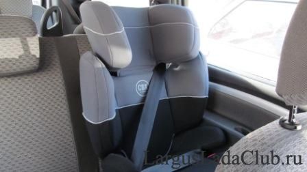

Добавлю свое кресло Cybex Free Fix цена около 6тр
группа 2-3; возраст ребенка с 4 до 12 лет; вес ребенка 15-36; крепление ремнем и isofix
Подробней в бортовом
