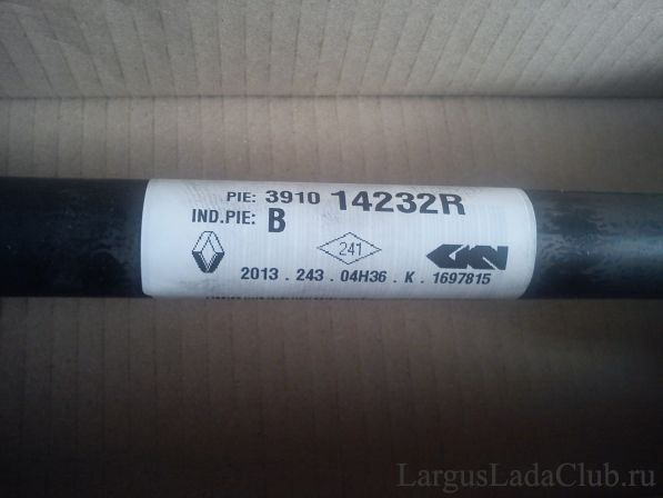

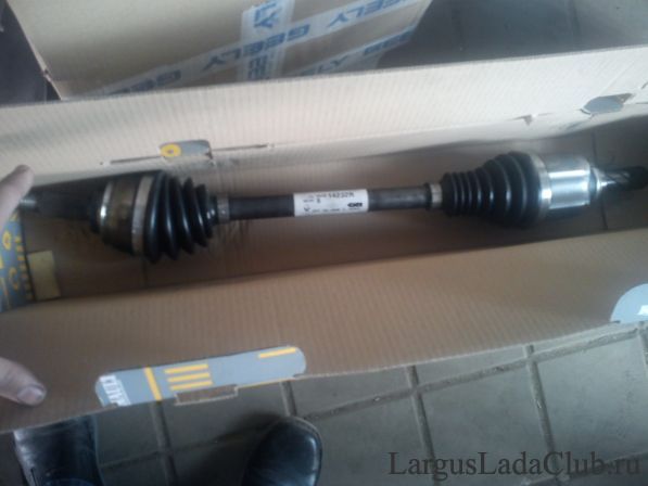

так выглядят коробки с приводами оригинальными для 8 и 16 кл, ну и сам привод 16 кл левый

Привет! Обратите внимание на фото ВЫШЕ! Наружный пыльник ПЯТЬ гармошек. Если я не ошибаюсь на предыдуших годах было Три или ЧЕТЫРЕ гармошки??? Вот фото моего
А вот который недавно мне паставили - смотрим дату изготовления
на фото в предыдушем посте показан привод с ПЯТЬЮ гармошками и смотрим дату изготовления.
Редактировалось: 2 раз (Последний: 17 февраля 2015 в 21:41)

Да на первых Лариках были пыльники пять Гармошек, потом стали ставить три Гармошки - вот и начали рваться. (У меня уже третий привод поменяли)Вот смотрю на свежие фотки приводов конец 2013 года, опять начали ставить пыльники пять гармошек.

Привет! Ну вот и начали разбираться почему пыльники у одних рвуться, а у других нет. Фотки рулят !!! Вот где всё было зарыто, смотря фотки выше в предыдущих постах всё становиться ясно - пыльники 3 гармошки и пыльники 5 гармошек.

на моем Ларике 5 гармошек май 13го

Привет! Можешь дальше и не смотреть. 5 гармошек не дадут разрыв при натяжке по малому хомуту, тем более у Вас Воронеж климат и погода теплее чем у нас На Урале.

Костя-Чел, И пять гармошек, рвутся только в путь. Фото на форумах предостаточно!
