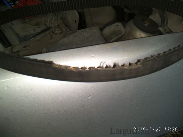

Суббота блин, всё расписано, звонок:"Мне бы ошибочки почитать...и только", "Приезжайте, ждём"
Машина не доехала 500 метров...
Ниссан Альмера, мотор такой жеж как у нас на Ларгусе.
Пробег зафиксирован...
Мы давай диагностировать, свечи - катушки менять, заводится только с подгазовкой и при этом троит нещадно...
Интересно почему???

Как уже говорилось, машин вёл себя весьма странно, зарубились, вскрыли грм
...если присмотреться, весма скоро разорвало бы и поперёк, а пока по вдоль:
Всё это в следствии того, что упор натяжителя согнуло, где то выше показывал, история та же, валы чуть разехались, на зуб примерно, от сюда и вся котовасия, благо что клапана не погнуло, отделались заменой ремней и роликов!!!

Dimid, не угадал. На К7М один распредвал.
Largus-Service СПБ:
а в чём причина сгиба?
