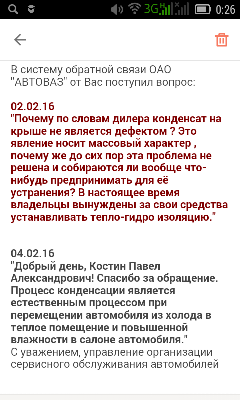

Странно , что завод так ничего и не сделал для избежания конденсата.
Сегодня был у ОД , где мне заявили , что конденсат не является дефектом.
Хорошо бы попробовать составить коллективное обращение к производителю по этому вопросу.
ТИШЕ ЕДЕШЬ - ДАЛЬШЕ БУДЕШЬ .
Смоленск
Рейтинг: 1
02-02-2016
Сообщений: 5
Написал по обратной связи , см.скрин.
Screenshot20160206002655_h2396.png | 156.41 Кб | Скачали: 1225
