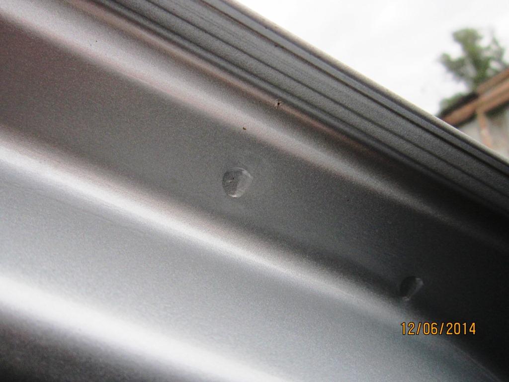

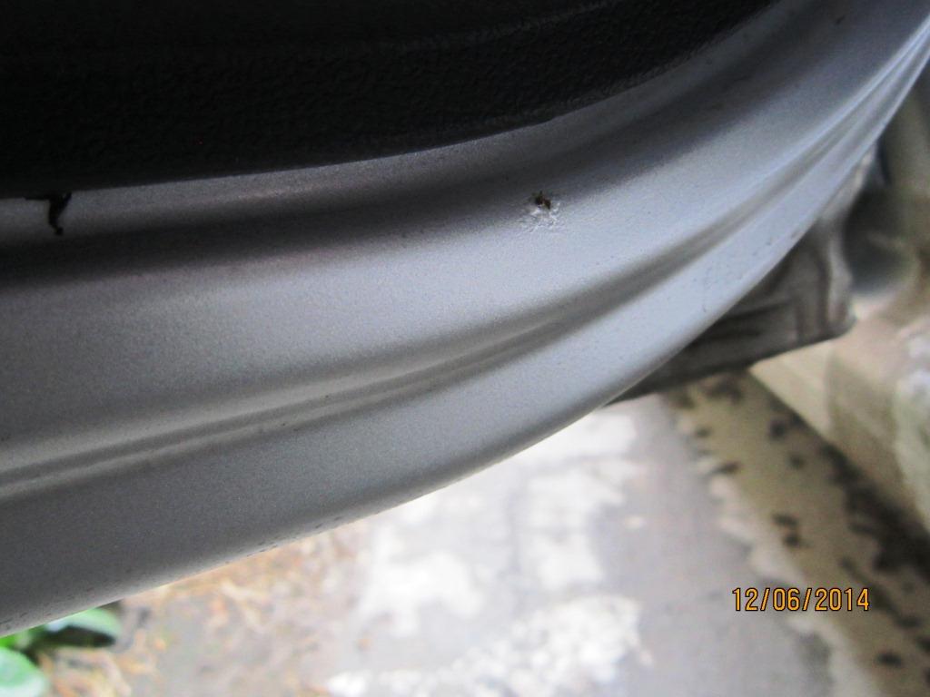

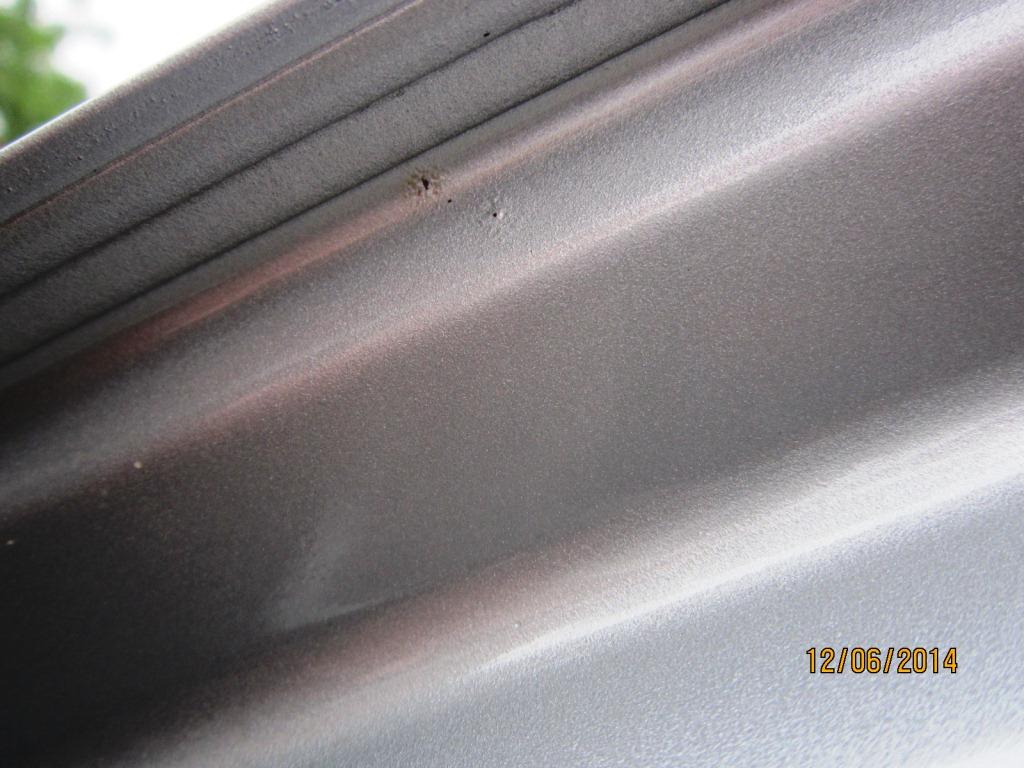

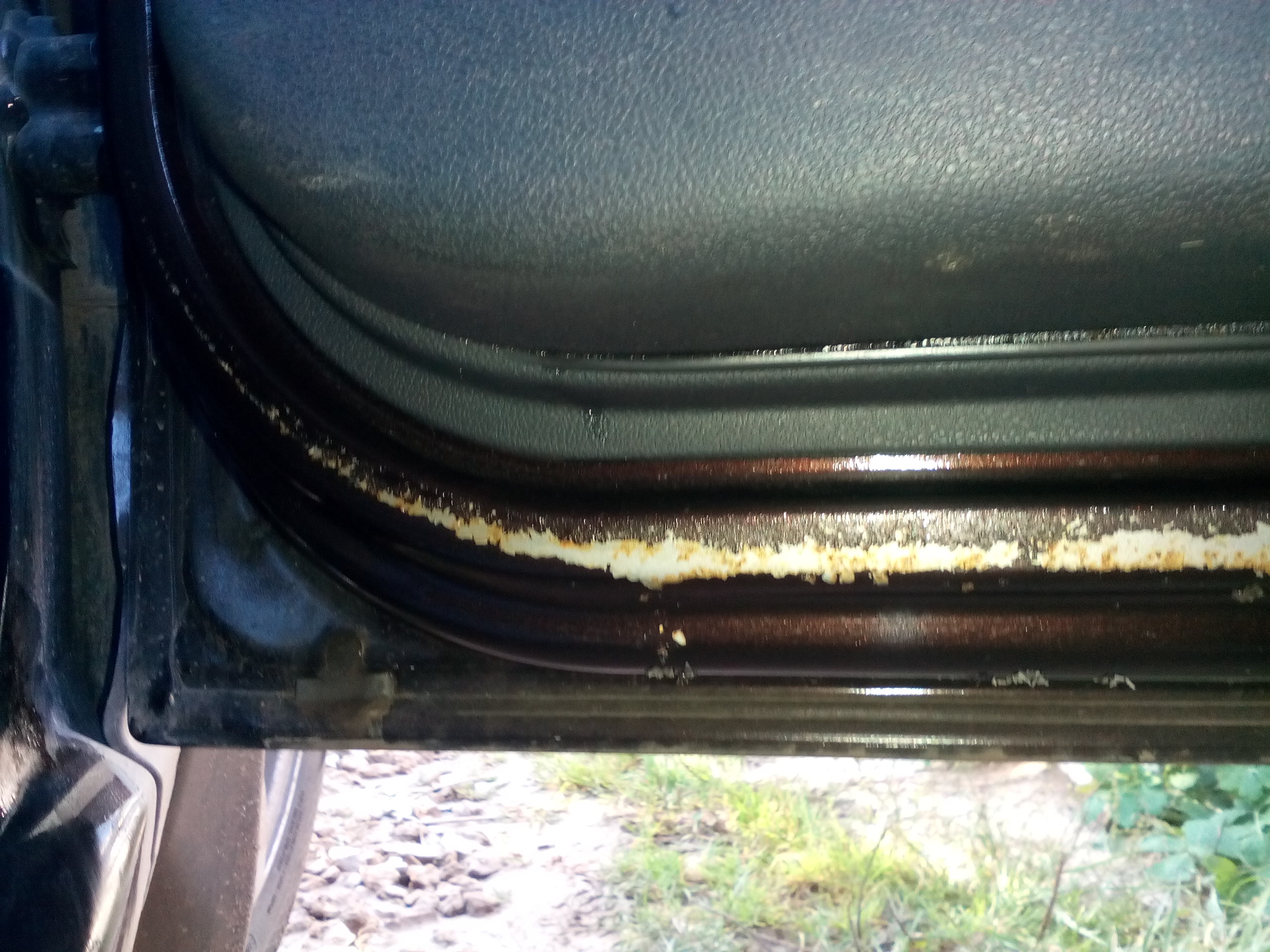

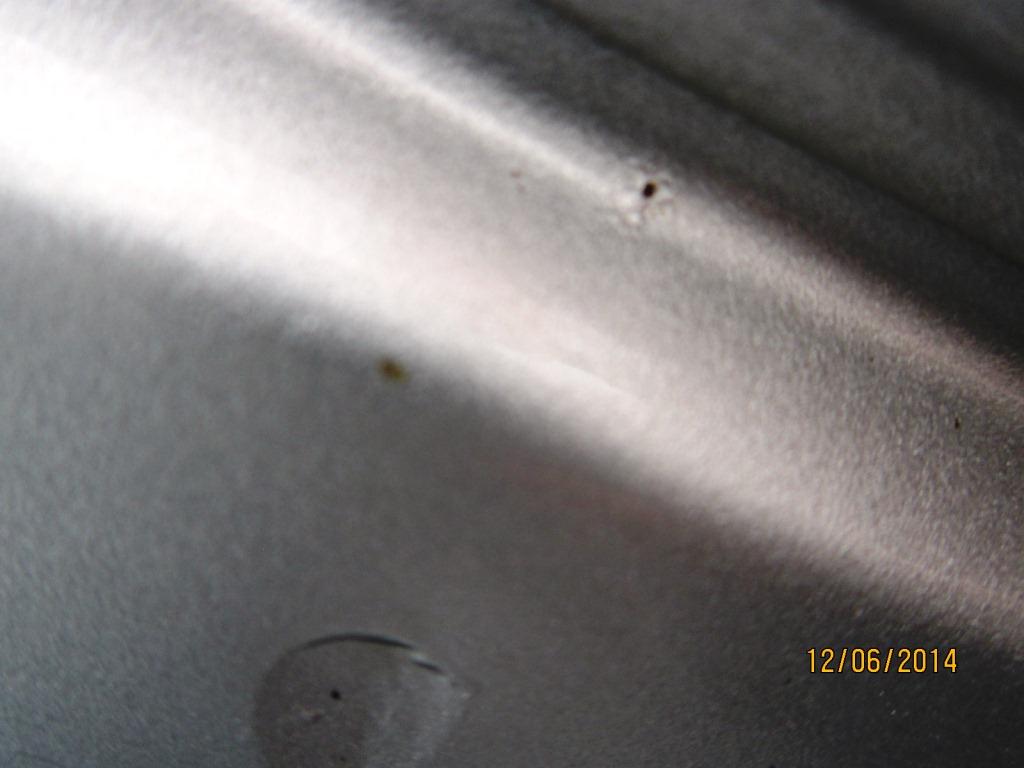

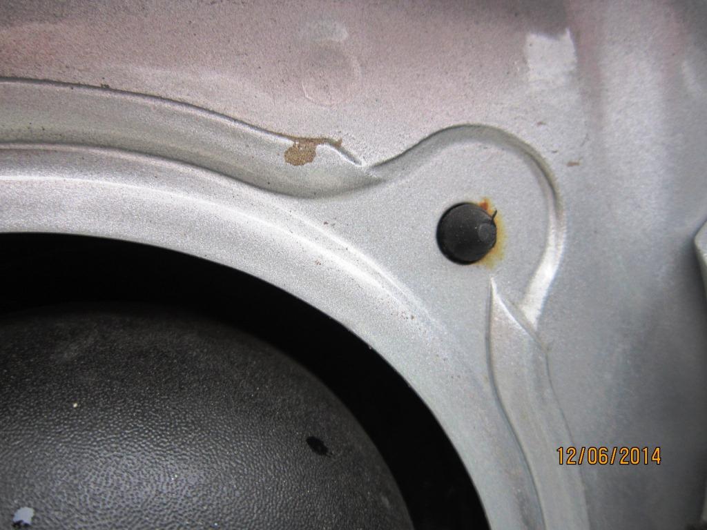

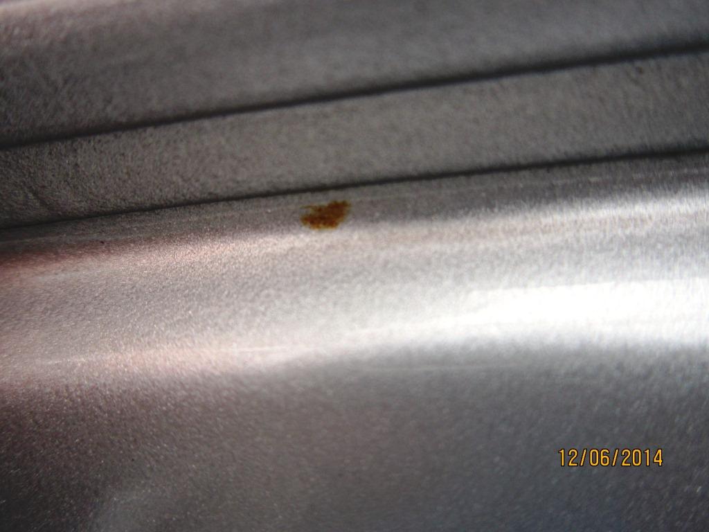

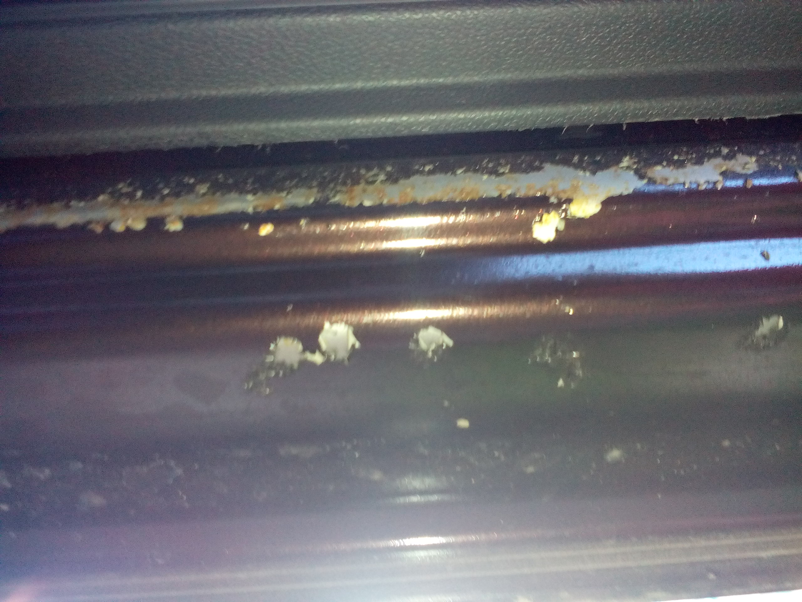

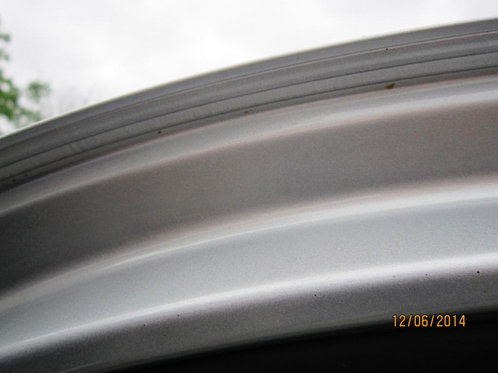

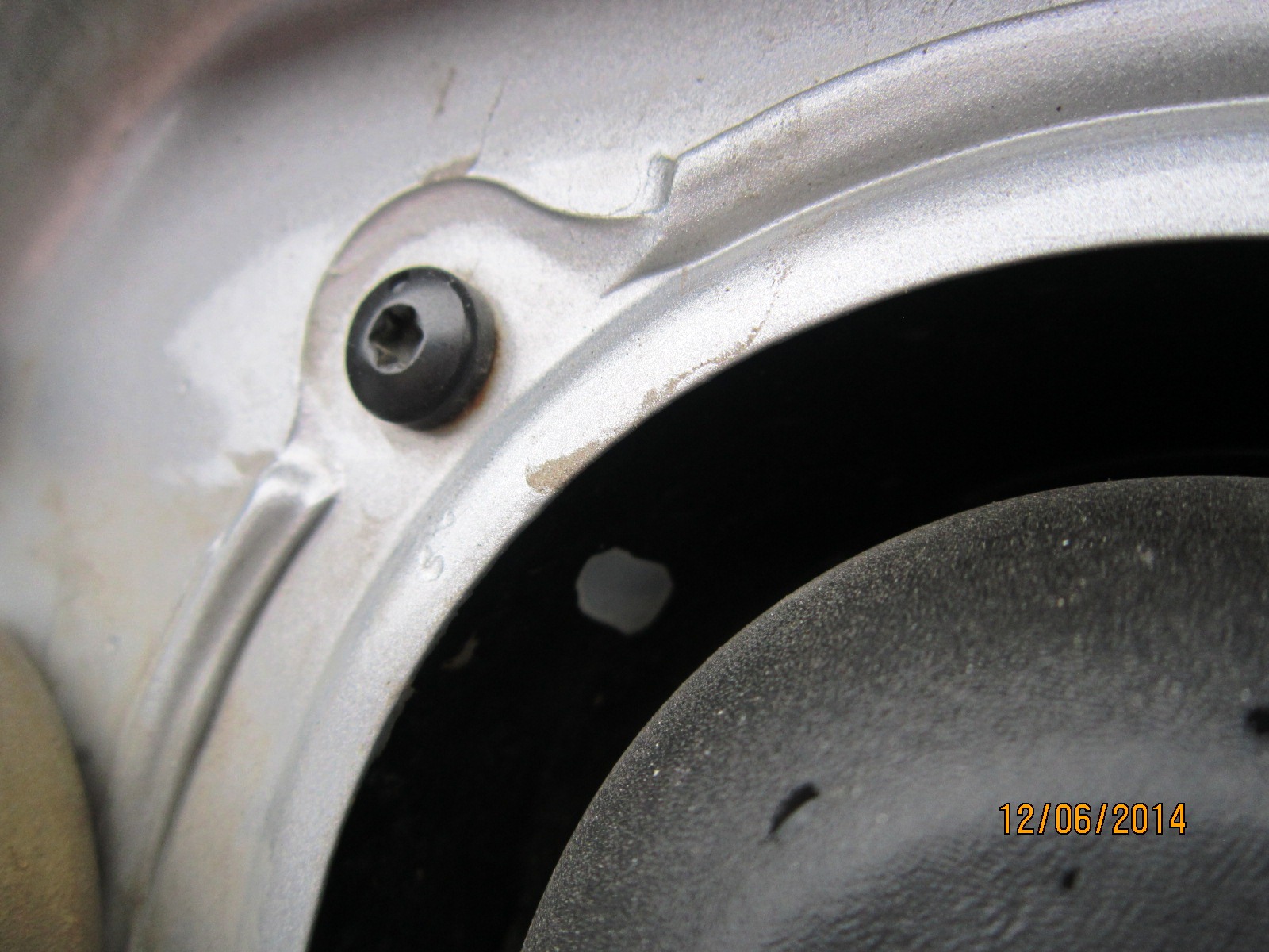

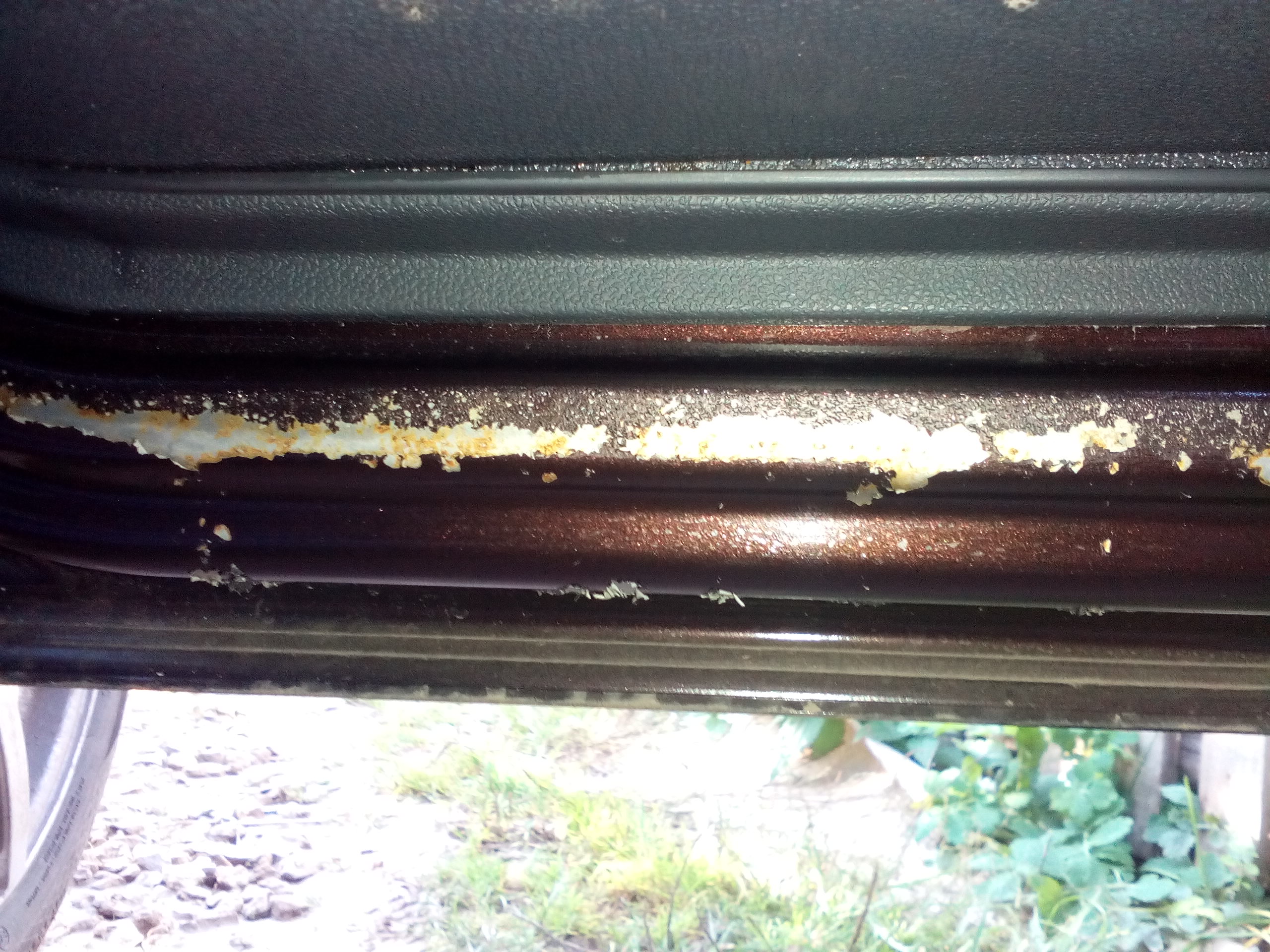

Добрый день, коллеги.
За 11 месяцев мой ЛЛ прошел уже почти 52000 км. Сколов не мало, но все чистые, ни один не зацвел. А вот внутренние поверхности меня стали огорчать. В частности - двери и зона горловины бензобака.
Понятно, можно колхозить все что угодно. Но как бы не тот пока возраст у автомобиля.
Как правильно поступить, если на данный момент пробег 52000, ТО3 у ОД не проходил. Надо ли мотать пробег или так заявиться?

Sinitsyn,
Sinitsyn:
Зачем нужно было не проходить ТО если такой вопрос теперь возникает?! Ну Вы ж приняли решение - Не поеду на ТО, на хрен мне эта гарантия!))))) Ей богу, как маленький!
Sinitsyn:
Пробег Вы можете смотать только на приборке. При подключении сканера, реальный пробег ОД увидит! Будт ненужные вопросы, на которые, Вы не сможете ответить.
Если по существу вопроса, то просто езжайте к ОД, предъявляйте косяк по ЛКП. Думаю из-за ТО-3 мозги могут пое..ть, н настаивайте на фиксации проблем с окраской, если что звоните на гр.линию прямо при инженере по гарантии. Прохождение ТО на гарантию по ЛКП никак не влияет, главное чтобы не было следов кустарного ремонта или повреждений в результате нарушений условий эксплуатации (лишних отверстий, саморезов и пр.).
Удачи Вам!
