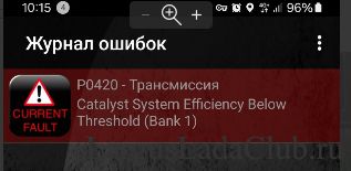

Позвонил в одну из СТО, специализирующуюся на выхлопных системах, так и называется "Системы выхлопа", там сказали, что раз есть ошибка 420, больше никакой диагностики не нужно, забит нейтрализатор и его нужно удалять, другие неисправности выдают другую ошибку.
На СТО Логан-Шоп по телефону наоборот, сказали что далеко не факт, что это катали... нейтрализатор, приезжайте сделаем диагностику. Но у них дюже дорого.
Кому верить? Завтра буду в Рощино, попробую на местной СТО сделать диагностику, интересно что там скажут (посоветуют).

Алексей Соловьёв, еще раз хочу/желаю (из вредности) чтобы озвучили код ошибки, правильный а не набор из трех цифр
на холодном.
Добавлено новое сообщение 27-01-2024 в 13:10:48:
Установил на смартфон Car Scaner, он не видит ошибку, но смог её сбросить. Сейчас подумал (вспомнил) проблемы начались после заправки на АЗС, где я раньше не заправлялся, может это связано? Решил подождать с ремонтами, поезжу недельку. Чек пока не загорается.
