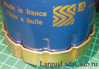

На сервисных станциях Рено есть специальные съемники под наши фильтры. Но как показал опыт все открутилось на почти остывшем двигателе фильтр открутился без проблемм (всё равно ждал пока масло стекало). На горячем тяжелее . Новый закручивал сначала руками, а затем подтянул тем же сьёмником.
Нужно иметь два съемника, у меня стоял одно время фильтр с обычными гранями. Пришлось пробивать длиной отверткой чтобы открутить, по другому не получалось. Ну или покупать только фильтра под имеющийся в хозяйстве съемник.

Всем ещё раз привет! Вот я в этот раз прикупил вот такую линейку фильтров.
