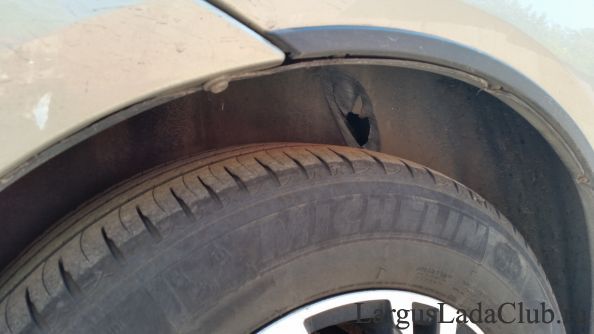

Освежу тему, но модератор может ее перенести в более подходящую... В общем при осмотре обнаружил данный косяк
. Причем, данную пробоину, при замене колес весной, или не заметил, или ее не было. Но т.к. менял сам и по привычке из любознательности, осматриваю все "там" - сложно такую пробоину было не заметить. Осмотр крепежа не выявил ничего подозрительного. Все саморезы на месте

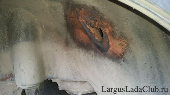

Когда полностью снял локер, увидел "добавленную" проходящую магистраль медной трубки в гофре от горловины гбо в лючке бензобака. Тут то и вспомнил, что в феврале устанавливали гбо, но локер то поставили обратно на старые места крепления. Там по другому и не поставишь. И сама магистраль из тонкой медной трубки в гофре и намного тоньше рядом проходящего бензопровода. В том месте дырки пластик локера, как мне кажется, выгнут чуть вперед к колесу
Там до магистрали топливной пластик локера продавливается на 2-3см.
Что там произошло, ума не приложу. Сейчас установил локер заново, подтянул его на 1.5 см выше, в местах потертостей нарисовал метки - проехал и... все таки трется колесом.
Вот какая мысля появилась: а не нагревается ли эта медная трубки газопровода, когда сейчас в жару я заправляюсь газом??? Да если еще из заправок, которые в виде бочки стоят, там газ на солнце и так наверное нагревается. На колонках же написано типа, что можно обжечься... Может это и есть причина того, что локер в этом месте повело???

maslenkin, Была аналогичная засада в том же месте, на петропластовских локерах когда загрузил Гуся пополной для поездки на йух. По приезде заметил. Снял локер,нашел на помойке у гаражей пластиковую канистру, вырезал из неё заплату по месту, посадил её на герметик и П-образные скобки из канцелярских скрепок, погрел феном и поправил место с заплатой. Всё пучком уже почти три года. Тоже сначала хотел новые локеры покупать, но жаба задушила из-за такой херни бабло тратить.
