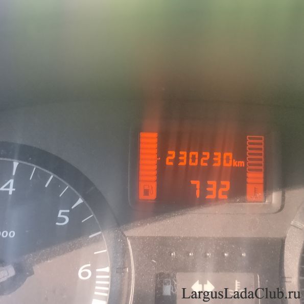

Кстати.
Поймал в пути Москва-Краснодар.
У меня сегодня 130 000.посмотрел свое фото выше. 19 000 за 14 месяцев. Что то то много накаталось, учитывая, что с декабря я почти не езжу, только супруга пару десятков км в день
У меня 145000. Но подрастает медленно, дом-работа. На дальняк табу, года берут своё, реакция чё та поплохела.
Третьего дня разменял 150000км.
