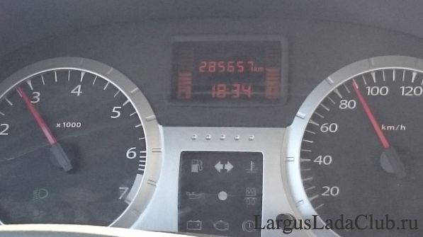

А я вот столько пробежал уже:
Успел поймать.) У меня на сегодня вот так:
Полтора года уже прошло.
