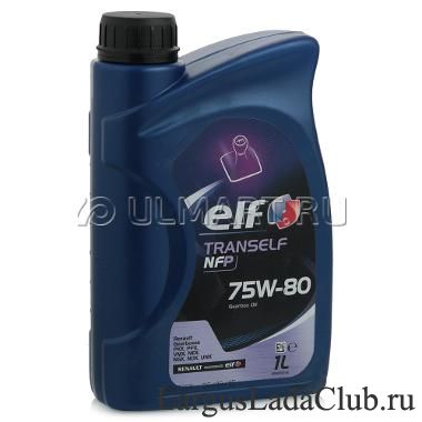

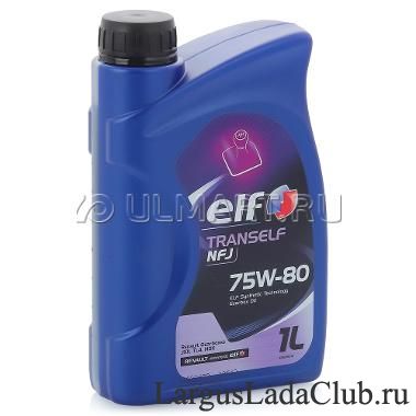

Собрался я тут при проведении 3-го ТО заменить масло в коробке. Сначала решил не париться и залить такое которое показано во 2-м посте:
Но на сайте указано что оно полусинтетика, а я хотел бы залить синтетику. Посмотрел ещё такое:
Но на сайте вообще не указано какое оно, да и посмотрев фото спереди и сзади не нашел ни одной отметки о том минералка это или синтетика. Посоветуйте какое масло лучше взять и на что смотреть при выборе?
Рейтинг: 8657
Сообщений: 5680
NFJ
NFP
Добавлено новое сообщение 03-06-2016 в 06:11:26:
Олег:
тогда 75W90
Редактировалось: 1 раз (Последний: 3 июня 2016 в 06:11)

oapv, Я так понял что NFJ лучше и написано что оно производится по синтетическим технологиям, значит таки синтетика? А что с SAE 75W90 по любому синтетика?
Рейтинг: 8798
Сообщений: 7857
Олег:
Во, во, какой то странный оборот речи. И не только у Эльф.
Мотюль тоже так пишет "скользко". Хотя на 75W90 чётко
прописано - СИНТЕТИКА. Я решил не выяснять а залить то,
где чётко и ясно написано.
я тоже так сделал.
а синтетические технологии - это минералка, доведённая методом гидрокрекинга до свойств синтетики. стоит в производстве дешевле синтетики, которая производится методом синтеза газов, а вот в магазинах цена как за синтетику. такой вот обман. и мировые брэнды типа Эльфа этим не чураются. а что покупать - каждый решает сам
Редактировалось: 1 раз (Последний: 3 июня 2016 в 15:18)
Рейтинг: 8657
Сообщений: 5680
Олег:
это масло для коробок Jxx, т е для наших коробок JH3 и JR5
Туапсе
Рейтинг: 765
30-10-2014
Сообщений: 400
Спасибо всем, наверно возьму эльфа.
Туапсе
Рейтинг: 765
30-10-2014
Сообщений: 400
Поменял сегодня масло в коробке, взял ELF TRANSELF NFJ 75W-80 3 литровые канистры, судя по остаткам влезло примерно 2л. 250мл. начало выливаться из заливного я заливку и прекратил. Это нормальный объём залитого, или что то не так? А то везде пишут что 2,5л. должно войти.
Редактировалось: 1 раз (Последний: 17 июня 2016 в 16:54)
