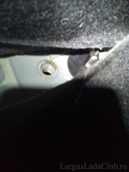

загнуть ковролин и посмотреть на закладные гайки крепления катушек безопасности?
Как ни странно, но есть. Вот она, была заглушкой закрыта.
И на пластике проштамповки под выход ремней из катушек есть...
