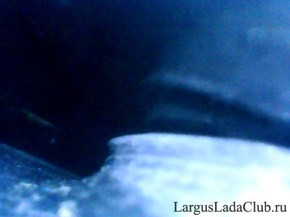

Ибо....., Спасибо за разъяснения! Посмотрю поковыряюсь. У меня логан, но проблема та же. Официалы зарядили 15тр только за разборку-сборку. Попытки сместить лягушку ни к чему не привели. Теперь из собственных попыток и размышлений:
При попытках поставить ее на место рекомендую обрызгать ее силиконовой смазкой. Если есть возможность попытаться найти место утечки визуально, я использовал эндоскоп (китай около 400 руб). Не много помогает разрезать CD диск и подсунуть под место где есть щель. Смотрите на фото, как было у меня. Есть еще мысли использовать силиконовый герметик благо его температурные режимы эксплуатации позволяют.
Так было
Так удалось пока заколхозить
Это все вид со стороны двигателя, чуть в сторону пассажира
