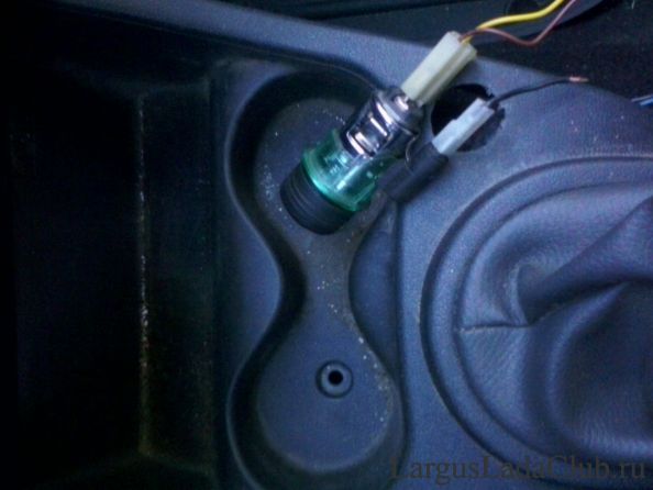

Привет! Штатный прикуриватель без лампочки, но на подводящем жгуте провод на подсветку есть. Я поставил от Нексии прикуриватель в сборе он идёт с лампочкой подсветки и подключил. Хотя у Нексии стоит с зелёной подсветкой ободок и лампочка с зелёной - я оставил так - как будет время переделаю при желании на другой цвет. Короче стоит горит и не напрягает.

Привет! Лампочки в прикуривателе нет, а подводящий (синий)под подсветку есть - я поменял прикуриватель

Костя-Чел, Сделал так же. Доволен.

Привет! А какой прикуриватель поставил? Я в скором будущем лампочку зелёную поменяю на красную. Да к стати, ты же наверное понял, что я прикуриватель от Нексии откусил вместе с родными фишками и просто вставил их в штатный разъём и поджал - сидят плотно ни чего не припаявал, там и без пайки всё плотно садиться.
