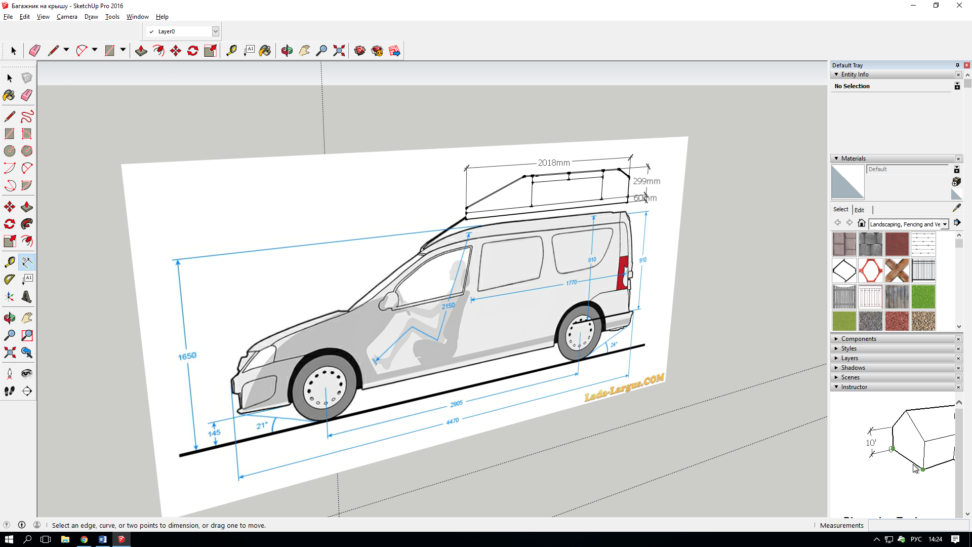

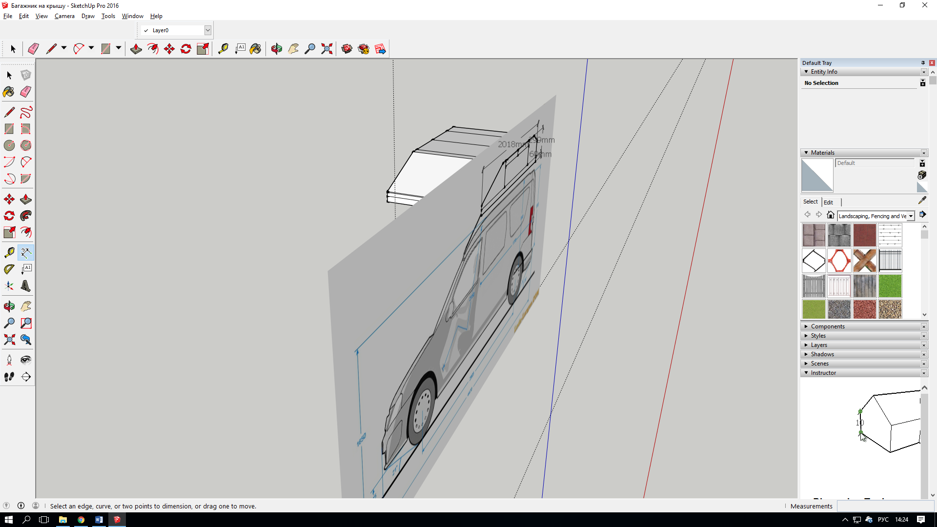

Добрый день!
Хочу сделать на крышу для дальней поездки вот такой багажник. Длина 2 метра, высота 35 см. Лицевая сторона будет повторять угол лобового стекла для улучшения аэродинамики. Крепится все это будет на рейлинги. Вес конструкции около 40 кг. Кто что думает по этому поводу? Высота определена из расчета максимальной универсальности в будущем - во первых вариант летней ночевки на крыше, во-вторых, перевозка специализированного оборудования с которым сталкиваюсь по работе. Вопрос также в максимальной грузоподъемности такого багажника. Какую массу можно грузить на рейлинги крыши при равномерном распределении нагрузки?

ShovgenyaAV, полистайте тему, глядишь и ответ сам собой найдется.
Рейтинг: 98
02-10-2016
Сообщений: 200
ShovgenyaAV:
Мне кажется что при ваших размерах не угол от лобового главное, а правильное расположение и форма задней части и распределение веса.
ShovgenyaAV:
В этой теме МНОГО раз обсуждали...
максимум 70 кг включая сам бокс...
Вы тему почитайте.... такие и похожие, даже более длинные боксы у многих стоят...

leka:
Это в движении, если там спать, то можно до 200кг.
