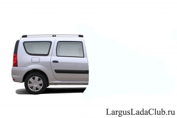

Дмитрий, А вот последняя фотка крайне интересна. Кузов Ларгуса без капота так поставить - будет супер спаленка. Просто на штатные места не получится. очень свес у нас короткий. Получится как на фото с Нивой. Весь вес на крюке. Не гут.

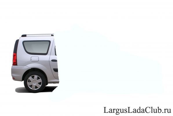

Для ЛЛ резать по средней стойке и спереди ставить задние распашные двери ). Этот вариант будет бюджетным, если покупать относительно "живой" кузов по цене лома.

Для туризма или нет развесовка должна соблюдаться. Даже пустой такой прицеп слишком сильно загрузит шар. Нагрузка не должна превышать 5о - 7о кг. В такой вес при такой схеме не уложиться. Нижний вариант для хозяйства не нужен вообще. Прицеп нужен в первую очередь для длинномеров или тяжёлого негабарита, а в кургузую коробашку ничего не положишь.

По Ларгусу было бы грамотно - растянуть назад кузов начиная от верха колёсной арки что бы сбалансировать зад - перед. Впереди двери не нужны, очень дорого и не к чему. Сзади распашные и одна по левому борту. Но это - большой и сложный процесс. С моей точки зрения это убивает саму идею использования готового фрагмента кузова.

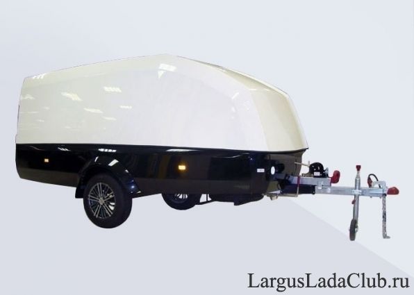

Видел живьём такой прицеп. Сталкер называется. Выглядит очень хорошо и как спальня может фунциклировать. Стоит зараза так же хорошо как выглядит.
