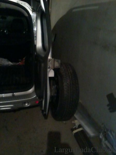

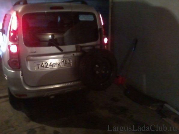

еще чутка доработали кронштейн запаски.
Теперь слишком низко, как будто кто-то "штаны забыл натянуть". Колесо в идеале должно вмещаться в пространство между стеклом задней правой двери и задним бампером, не заходя в нахлёст последнего.Надо приложить в это пространство дакатку,и приподнять(переварить) немного крепление.

поднять надо колесо повыше, до кромки стекла.
Hunter, переварить то можно, только вот где взять докатку?
От микры они только бу подходят, плюс я еще не глядел индекс грузоподъемности на покрышке.

фонарь перекроет, если кронштейн переваривать, если не переваривать, цепляться не к чему

Синий дипломат, В посте #302 вроде колесо висит нормально, а на фото в следующих постах низко.Плохо что все фото сделаны с верху, не видно на бампер заходит или нет. Для нормального фото нужно отойти чуть дальше и присесть,потом сделать фото.
