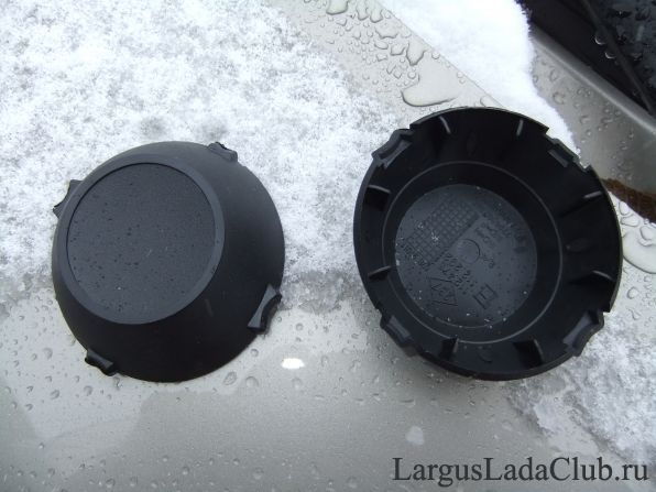

установка кронштейнов для фиксации колпаков
Кронштейны для штамповки нужная вещь, от таких не отказался бы. Болты будут затягивался полностью если расширить отверстия примеряя на месте, что бы не спилить лишнего и кронштейн не стал болтаться.

вчера поставил кронштейны, стоили 105 руб. Сами кронштейны из оцинковки. Когда прикручивал - болт конусом просто развальцевал отверстие под себя и все дела - прочность кронштейна послабее чем диск колеса и болт. Сегодня смотался за 300 км - все колеса на месте. накладки на месте. скорость до 150 км в час. Ставьте не парьтесь.

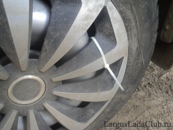

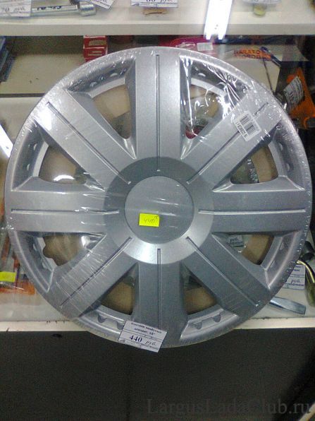

Всем привет! Я прикупил на зиму вот такие колпаки - 450 руб. (Космос - Польские)и притянул пластиковыми хомутами и нормуль. Колпаки нормальные и продаются почти везде. даже можно поштучно найти если сломаешь или потеряешь. Смотрятся на Ларике прилично и мыть их без затруднений - почти все поверхности плоские. по эксплуатации уже проверяно, что загрязняются меньше, чем колпаки с различными вые....ми. Родные колпаки облезли - поменял по гарантии на новые и сразу продал. Прикупил Космосы, они надеюсь точно не облезут - смотрел и спрашивал у владельцев авто у которых такие колпаки - всё нормально. Фотки колпаков и фотка на моей машине, фотка конечно плохого качества, но видно. Да ещё - можно при желании - в центре колпака приклеить наклейку "ромбик Рено" - продаются по 50 рублей - комплект.
