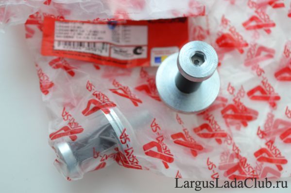

Севодня забрал болты с Экзис. Каталожный номер 30587. Визуально они Тоньше Оригинала. Завтра попробую поставить.
Кто ставил ??? Есть люфт при закрытых дверях ?, скрип и другой гемо..й с этими болтами ???

Севодня поставил болты каталожный номер 30587. Не скажу, что стали намного тише закрываться Но мягче однозначно. Стали меньше приоткрытые передние стекла бряцать.
470 руб за 4 шт. Забейте вышеуказанный номер в экзисте ссылка и появится )))
С этими болтами у меня двери стали закрываться немного мягче, специально сначала поменял с одной стороны, а с другой оставил заводские. Потом ходил и Хлопал дверями ). Говорят шумка исправит положение.

Во-во и я говорю, что разница не чувствуется практически, поменял пока только с водительской стороны, но все равно заказал еще остальные три, может я глуховат?

Сегодня установил болты. Заняло все минут 10. Я честно никакой разницы не заметил при закрывании дверей. Чуть позже выложу видео.
Если двери нормально отрегулированы на заводе разницы не заметил .
Купил 2шт. но помоему кидалово.
у меня самодельные втулки токарь сделал-звук всё же приятнее.

Нет со слухом нормально.Просто разницы никакой.Пассажирская передняя зашумлена,плохо закрывается,а задняя без шумки.Обе с новыми болтами,левая без болтов.Честно скажу -одинаково.

На днях товарищ подогнал два болта(заказывал в "Autopiter.ru" ),сегодня установил,особой разницы не заметил.Закручивается шестигранником.

купил в "ларгус-шопе" 1 штук,снял размеры,отдал токарю,он выточил целиковые металл.втулки и из плотного фторопласта (прилёживал в "добре"),установил,двери закрываются без металлического лязга,пока около месяца стоят,ничего не разбивается(смазанные густой силиконовой шмазякой)-единственное думаю надо фторопластовую втулку укоротить по длине,чтобы на металле крутилась,меньше разбивать наверное будет...
