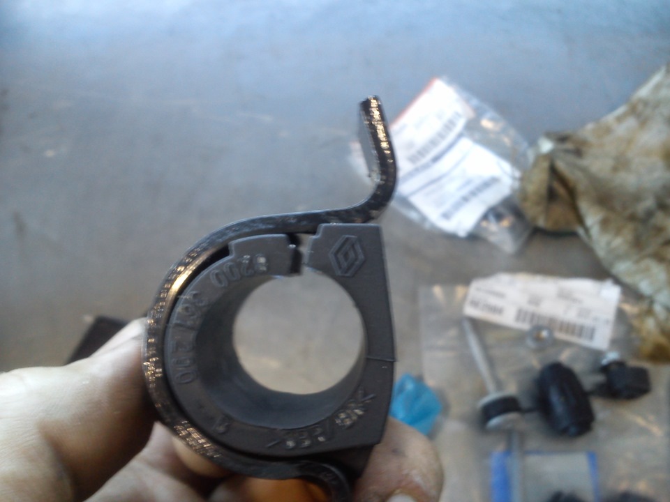

я не знаю по какой причине на заводе ставят логановские втулки диаметром 23 мм на ларгусовский стаб 25 мм, которые сцуко постоянно вываливаются, но перерыв кучу информации, нашел таки родные втулки на ларгус, идут на ниссан альмера российской сборки, недорогие хорошие Masuma MP1099, или оригинал Nissan 54613-4AA0B (в упаковке лежат втулки рено с номером 8200361290 (которые ни по каким инет магазинам не бьются), себе поставил оригинальные ниссан,встала отлично, теперь никуда не съезжает, и кстати на втулке 2 буртика, которые не дают съезжать втулке!!! фото с драйва, не мое!! аналоги не берите, они все 23 мм!! либо ниссан, либо масума

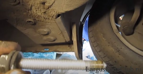

Процэс занял 10 минут. Из них 7 ушло на откручивание двух гаек под ключ на 10. Гайки нужны для конвеерной сборки. Расположены в нише... и добраться до них можно только накидным ключём.
сегодня решил поменять подушки стабилизатора... Открутить гайку (под ключ на 10) крепления кронштейна подушки стабилизатора удалось только с левой стороны :((( закрутить обратно не смог, пошла в натяг и усе... С правой стороны вообще не смог подлезть, нащупать, открутить... Может какой секретный ключ нужен??? Возможно накидной трещеточный с головкой на шарнире даст подлезть туда??? но нету таких у меня в хозяйстве, завтра прикуплю.
В своё время заменил сносившиеся стойки стабилизатора на Феноксовские. В них стоит обычный болт с шестигранником на 10 и наверху обычная шайба плюс он анадированный. Кстати родной болт был весь изъеден ржой и с трудом был сдёрнут с резинок. Верхние резинки феноксовских оказались не очень и по дороге на йух приказали долго жить. В Судаке на сервисе мне их заменили но механик с удовлетворением обнаружил, что торкса нет и при установке новых (вроде АСАМ)деталей попросил оставить болт. Я естественно согласился. При этом болт прошедший зиму был девственен и вынулся легко. И ещё. Этот болт длиннее торксовского, так что стойку при случае легко заменить без поддомкрачивания, на стоящем автомобиле. Стабилизатор оттягиваем монтажкой.
Недавно ничего не поддомкрачивая поменял таким способом верхнюю резинку на левой стойке. Показалась подозрительной ибо ещё феноксовская. 5 минут делов. Всем советую выкинуть нахрен это французское изъёбство с Торксом и поставить обычный болт с большой (по диаметру верхней резинки)шайбой.
