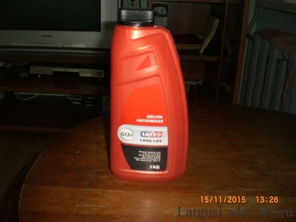

Олег:
машина 2014 года какой антифриз доливать?
Вот что мне ответили специалисты по ЛЛ "Антифриз CoolStream NRC соответствует спецификации RENAULT 41-01-001/-T Type D (карбоксилатный, это класс: G12 и G12+), следовательно можно залить любой антифриз данной спецификации.Я себе купил вот такой хоть он и красного цвета,но класс допуска G12+
